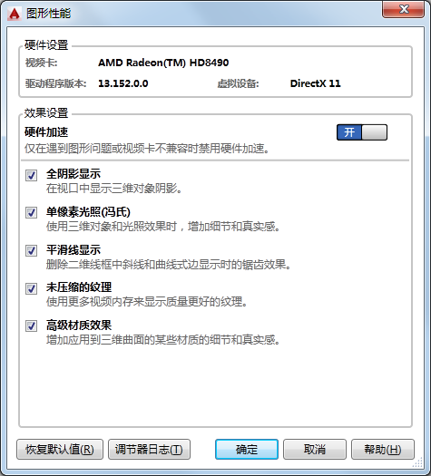

“图形性能”对话框
提供对显示性能相关选项的访问。
这些设置可通过系统的图形卡以及软件性能设置来控制硬件加速、可用效果。

硬件设置
显示图形硬件的信息,例如视频卡、驱动程序版本和当前虚拟设备。
效果设置
设置硬件加速的选项。
硬件加速
启用硬件加速并提供对可用于当前驱动程序的所有效果设置的控制。关闭硬件加速时,将禁用所有效果设置。
高级材质效果
控制屏幕上高级材质效果的状态。
全阴影显示
启用要在视口中显示的阴影。
单像素光照 (Phong)
为各个像素启用颜色计算。此选项打开时,三维对象和光照效果将更为平滑地显示在视口中。
平滑线显示
控制全屏反走样效果的状态。此选项将删除显示对角线和曲边时的锯齿效果。
未压缩的纹理
增加视频内存量以在包含带图像的材质或具有附着图像的图形中显示质量更好的纹理。

恢复默认设置
根据图形卡的图形性能的估算,将这些值重置为默认值。
调节器日志
显示可以读取您的系统的调节器日志,并确定为同时支持软硬件的功能采用软件实现方法还是硬件实现方法。将打开使用系统的功能,并关闭可能不使用系统的功能。日志文件将显示结果,包括有关图形卡的信息。
