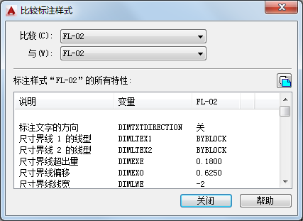

比较两种标注样式的特性或显示一种标注样式的所有特性。
可以将比较结果输出到剪贴板上,然后粘贴到其他应用程序。
将显示以下选项。
指定第一个标注样式以进行比较。
指定第二个标注样式以进行比较。如果将第二个样式设置为 <无> 或设置为与第一个样式相同,将显示标注样式的所有特性。
比较结果自动显示在以下标题下:
显示标注样式比较的结果。如果比较两个不同的样式,将显示他们不相同的特性。如果将第二个样式设置为 <无> 或设置为与第一个样式相同,将显示标注样式的所有特性。
将比较结果复制到剪贴板。然后可以将结果粘贴到其他应用程序,例如字处理器和电子表格。
