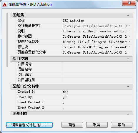

显示选定图纸集特定的信息。
可以单击每个字段以在对话框底部显示说明。
包括图纸集数据 (DST) 文件的路径和文件名、包含与图纸集相关联的图形文件的文件夹的路径,以及与图纸集相关联的所有自定义特性等信息。
将显示以下选项。
显示图纸集的名称。
显示图纸集数据 (DST) 文件的路径和文件名。
显示图纸集的说明。
显示包含图纸集使用的图形的文件夹路径和名称。
显示包含图纸集标签块的 DWT 或 DWG 文件的路径和文件名。
显示包含图纸集标注块的 DWT 或 DWG 文件的路径和文件名。
显示包含图纸集页面设置替代的图形样板 (DWT) 文件的路径和文件名。
显示项目中常用的几个字段,包括“项目编号”、“项目名称”、“项目阶段”和“项目里程碑”。
显示与图纸集中的每个图纸相关联的用户定义的自定义特性。
显示从中创建新图纸的文件夹的路径和名称。
显示创建图纸集的新图纸时将使用的 DWG 或 DWT 文件的路径和名称。
控制是否每次在图纸集中创建新图纸时都提示用户选择图纸创建样板。
显示与图纸集相关联的用户定义的自定义特性。
显示“图纸集自定义特性”对话框。
