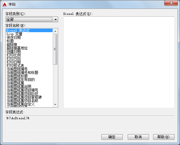

插入多行文字字段,该对象可以随着字段值的更改而自动更新。
可用选项将基于选定的字段类别和字段名称而变化。
将显示以下选项。
设定“字段名称”下要列出的字段类型(例如,“日期和时间”、“文档”和“对象”)。
列出某个类别中可用的字段。选择一个字段名称以显示可用于该字段的选项。
显示字段的当前值;如果字段值无效,则显示一个空字符串 (----)。
此项目的标签随字段名称的变化而变化。例如,从“字段名称”列表中选择“文件名”时,标签是“文件名”,值是当前图形文件的名称。对象字段的标签则是“特性”。例外情况:如果选择的是日期字段,则显示所选日期的格式,例如 M/d/yyyy。
列出字段值的显示选项。例如,日期字段可以显示某天是几月几日,也可以不显示;文字字符串的形式可以是大写、小写、首字母大写或标题。“字段”对话框中显示的值反映了选定的格式。
显示字段的表达式。字段表达式不可编辑,但用户可以通过阅读此区域来了解字段的构造方式。
