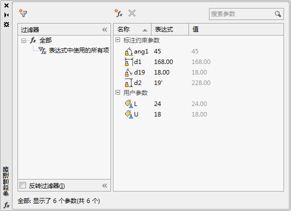

定义变量和方程式
通过参数管理器,可以定义自定义用户变量,可以从标注约束及其他用户变量内部引用这些变量。定义的表达式可以包括各种预定义的函数和常量。
