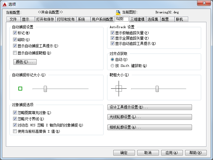

设定多个编辑功能的选项(包括自动捕捉和自动追踪)。
上面所示的某些选项在 AutoCAD LT 中不可用。
将显示以下选项。
如果光标或靶框位于对象上,可以按 Tab 键遍历该对象可用的所有捕捉点。
控制自动捕捉标记的显示。该标记是当十字光标移到捕捉点上时显示的几何符号。(AUTOSNAP 系统变量)
打开或关闭自动捕捉磁吸。磁吸是指十字光标自动移动并锁定到最近的捕捉点上。(AUTOSNAP 系统变量)
控制自动捕捉工具提示的显示。工具提示是一个标签,用来描述捕捉到的对象部分。(AUTOSNAP 系统变量)
打开或关闭自动捕捉靶框的显示。
(APBOX 系统变量)
靶框是捕捉对象时出现在十字光标内部的方框。
显示“图形窗口颜色”对话框。
设定自动捕捉标记的显示尺寸。
设置执行对象捕捉模式。
(OSNAP 命令)
指定是否可以捕捉到图案填充对象。(OSOPTIONS 系统变量)
指定是否可以捕捉到尺寸界线。(OSOPTIONS 系统变量)
在 AutoCAD LT 中不可用
指定对象捕捉忽略对象捕捉位置的 Z 值,并使用为当前 UCS 设置的标高的 Z 值。
在 AutoCAD LT 中不可用
指定使用动态 UCS 期间对象捕捉忽略具有负 Z 值的几何体。(OSOPTIONS 系统变量)
控制与 AutoTrack ™ (自动追踪)方式相关的设置,此设置在极轴追踪或对象捕捉追踪打开时可用(请参见 DSETTINGS)。
当极轴追踪打开时,将沿指定角度显示一个矢量。使用极轴追踪,可以沿角度绘制直线。极轴角是 90 度的约数,如 45、30 和 15 度。(TRACKPATH 系统变量 = 2)
在三维视图中,也显示平行于 UCS 的 Z 轴的极轴追踪矢量,并且工具提示基于沿 Z 轴的方向显示角度的 +Z 或 -Z。
追踪矢量是辅助用户按特定角度或按与其他对象的特定关系绘制对象的线。如果选择此选项,对齐矢量将显示为无限长的线。(TRACKPATH 系统变量 = 1)
控制自动捕捉标记、工具提示和磁吸的显示。
(AUTOSNAP 系统变量)
当靶框移到对象捕捉上时,自动显示追踪矢量。
按 Shift 键并将靶框移到对象捕捉上时,将显示追踪矢量。
以像素为单位设置对象捕捉靶框的显示尺寸。
(APERTURE 系统变量)
如果选择“显示自动捕捉靶框”(或 APBOX 设置为 1),则当捕捉到对象时靶框显示在十字光标的中心。靶框的大小确定磁吸将靶框锁定到捕捉点之前,光标应到达与捕捉点多近的位置。取值范围从 1 到 50 像素。
控制绘图工具提示的颜色、大小和透明度。
显示“工具提示外观”对话框。
在 AutoCAD LT 中不可用
显示“光线轮廓外观”对话框。
在 AutoCAD LT 中不可用
显示“相机轮廓外观”对话框。
