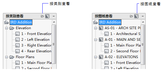

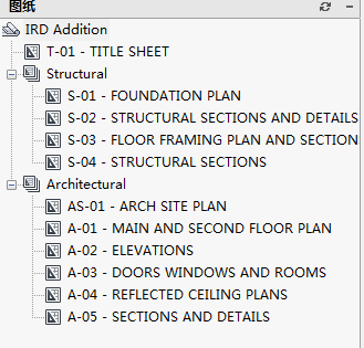

在“图纸列表”选项卡上,可以将图纸整理为集合,这些集合被称作子集。在“图纸视图”选项卡上,可以将视图整理为集合,这些集合被称作类别
  • 图纸子集通常与某个主题(例如建筑设计或机械设计)相关联。例如,在建筑设计中,可能使用名为“建筑”的子集;而在机械设计中,可能使用名为“标准紧固件”的子集。在某些情况下,创建与查看状态或完成状态相关联的子集可能会很有用处。您可以根据需要将子集嵌套到其他子集中。创建或输入图纸或子集后,可以通过在树状图中拖动它们对它们进行重排序。
  • 视图类别通常与功能相关联。例如,在建筑设计中,可能使用名为“立视图”的视图类别;而在机械设计中,可能使用名为“分解”的视图类别。您可以按类别或所在的图纸来显示视图。您可以根据需要将类别嵌套到其他类别中。要将视图移动到其他类别中,可以在树状图中拖动它们或者使用“设定类别”快捷菜单项。
