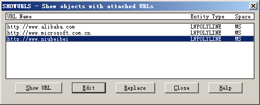

显示包含在图形中的所有附着的 URL,并允许对它们进行编辑。
输入 SHOWURLS 以显示 Showurls 对话框。您可以单击单个 URL 以显示它,也可以单击一个或多个 URL 来编辑或替换它们。
注: 当前无需在绘图区域中显示指定的 URL。如有必要,SHOWURLS 会切换视图以包含对象或区域。
对话框选项
Show URL 暂时隐藏 Showurls 对话框,以显示与 URL 关联的区域或对象。
Edit 允许对附着的 URL 进行编辑。可以在多个选定的 URL 上执行常见的编辑操作。
Replace 允许使用“查找和替换”对话框对附加的 URL 进行编辑。
