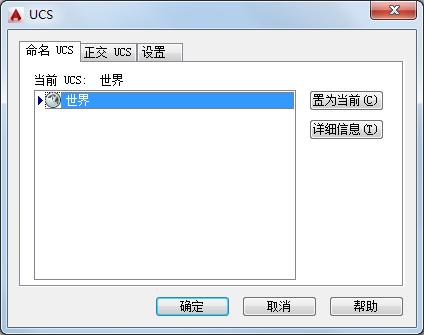

“UCS”对话框包括下列选项卡:
列出 UCS 定义并设置当前 UCS。
显示当前 UCS 的名称。如果当前 UCS 尚未保存,则将列为“未命名”。
列出当前图形中定义的 UCS。指针指向当前的 UCS。
如果有多个视口和多个未命名 UCS 设置,列表将仅包含当前视口的未命名 UCS。
列表中始终包含“世界”,它既不能被重命名,也不能被删除。
如果您在当前编辑任务期间定义其他 UCS,将显示“上一个”选项。可以通过重复选择“上一个”和“置为当前”来逐步返回到这些 UCS。
要向此列表中添加 UCS 名称,可依次使用 UCS 命令的“已命名”、“保存”选项。
恢复选定的坐标系。
要恢复选定的坐标系,可以在列表中双击坐标系的名称,或在此名称上单击鼠标右键,然后选择“置为当前”。
显示“UCS 详细信息”对话框,其中显示了 UCS 坐标数据。
也可以在选定坐标系的名称上单击鼠标右键,然后选择“详细信息”来查看该坐标系的详细信息。
重命名自定义 UCS。不能重命名世界 UCS。
删除自定义 UCS。不能删除世界 UCS。

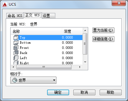

将 UCS 改为正交 UCS 设置之一。
显示当前 UCS 的名称。
列出当前图形中定义的六个正交坐标系。正交坐标系是根据“相对于”列表中指定的 UCS 定义的。
可以使用“深度”选项为选定的正交 UCS 指定深度和新原点。
恢复选定的坐标系。
显示“UCS 详细信息”对话框,其中显示了 UCS 坐标数据。也可以在选定 UCS 的名称上单击鼠标右键,然后选择“详细信息”来查看其详细信息。
指定用于定义正交 UCS 的基准坐标系。默认情况下,WCS 是基准坐标系。
只要更改“相对于”设置,选定正交 UCS 的原点就会恢复到默认位置。
如果将图形中的正交坐标系另存为视口配置的一部分,或从“相对于”中而非“世界”中选择某个设置,则正交坐标系的名称将更改为“未命名”,以区别于预定义的正交 UCS。
恢复选定正交坐标系的原点。原点将恢复到相对于指定基准坐标系的默认位置 (0,0,0)。
指定正交 UCS 的 XY 平面与通过基础坐标系原点的平行平面间的距离。在“正交 UCS 深度”对话框中,输入值或选择“选择新原点”按钮以使用定点设备来指定新的深度或新的原点。

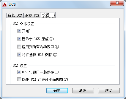

显示和修改与视口一起保存的 UCS 图标设置和 UCS 设置。
指定当前视口的 UCS 图标显示设置。
显示当前视口中的 UCS 图标。
在当前视口中当前坐标系的原点处显示 UCS 图标。如果不选择该选项,或者坐标系原点在视口中不可见,则将在视口的左下角显示 UCS 图标。
将 UCS 图标设置应用到当前图形中的所有活动视口。
控制当光标移到 UCS 图标上时该图标是否亮显,以及是否可以通过单击选择它并访问 UCS 图标夹点。
指定更新 UCS 设置时 UCS 的行为。
将 UCS 与视口一起保存(UCSVP 系统变量)。
如果不选择此选项,视口将反映当前视口的 UCS(在 AutoCAD LT 中不可用)。
修改视口中的坐标系时恢复平面视图。(UCSFOLLOW 系统变量)
