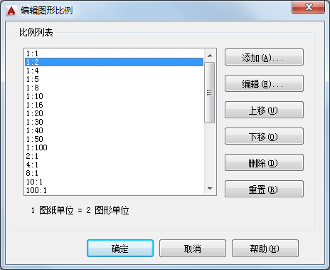

控制可用于布局视口、页面布局和打印的缩放比例的列表。
将显示以下选项。
显示当前已定义的比例的列表。当附着外部参照时,也显示输入的临时比例缩放。如果可以复制比例名称,但具有不同的值,则可以在名称中附加数字。
显示“添加比例”对话框。
按 Tab 键在被编辑的比例字段间移动。
显示“编辑比例”对话框。
不能编辑临时比例缩放。
将比例列表中当前选定的缩放比例上移一个位置。
将比例列表中当前选定的缩放比例下移一个位置。
从比例列表中删除选定的比例。
删除所有自定义比例和未使用的比例,并恢复“默认比例列表”对话框中定义的默认比例列表。
