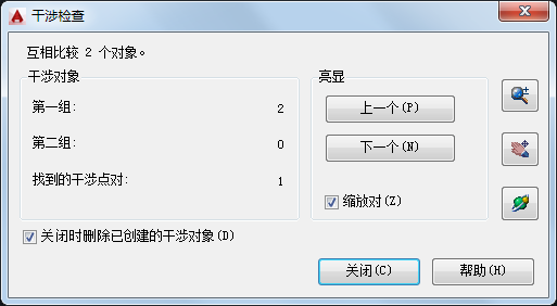

循环、缩放及删除或保留干涉对象。
将显示以下选项。
显示执行 INTERFERE 命令时,在每组之间找到的干涉数目。
显示第一组中选定的对象数目。
显示第二组中选定的对象数目。
显示选定对象中找到的干涉数目。
使用“上一个”和“下一个”在对象中循环时,将亮显干涉对象。
亮显上一个干涉对象。
亮显下一个干涉对象。
使用“上一个”和“下一个”时缩放干涉对象。
关闭对话框并启动 ZOOM 命令。
关闭对话框并启动 PAN 命令。
关闭对话框并启动 3DORBIT 命令。
关闭对话框时删除干涉对象。
如果选定该选项,将关闭对话框并删除干涉对象。
