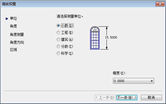

定义新图形的单位、角度、角度测量、角度方向和区域。
将显示以下选项。
“高级设置”向导包含无页:“单位”、“角度”、“角度测量”、“角度方向”和“区域”。使用此向导时,可以选择“上一步”和“下一步”在对话框之间切换;选择最后一页上的“完成”可关闭向导,并以指定的设置创建新图形。
以后可以用 UNITS 命令来更改单位、角度、角度测量和角度方向,用 LIMITS 命令来更改区域。
指定单位的格式和精度。单位格式是用户输入以及程序显示坐标和测量时所采用的格式。“快速设置”向导的“单位”对话框也包括同样的格式。请参见“指定单位和单位格式”,获取详细信息。
单位精度指定用于显示线性测量值的小数位数和分数大小。
