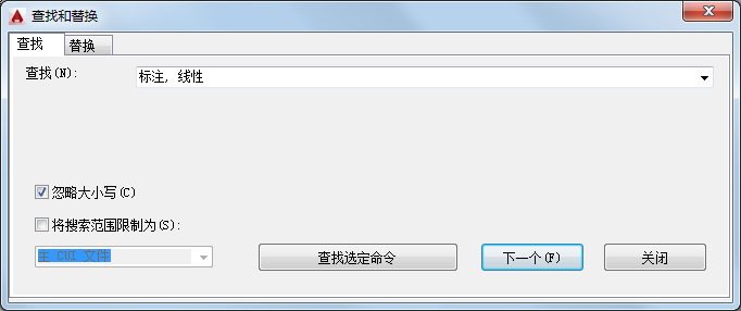

在“命令列表”窗格或“可用自定义设置位于 <文件名>”窗格的命令或命令特性中查找搜索字符串,或用新的搜索字符串替换搜索字符串
“查找和替换”命令或命令特性(命令名称、说明或宏)。使用“查找”选项卡查找指定的文本字符串,使用“替换”选项卡查找并替换指定的文本字符串。
将显示以下选项。
显示要查找的搜索字符串。如果从“命令列表”窗格中选择一个命令,此框中将会显示该字符串。用户也可以输入一个字符串。以前在此框中输入的所有字符串都存储在下拉列表中。
查找所有命令或命令特性而不区分大小写(例如,程序将同时搜索 LINE 和 line)。
将搜索范围限制为从下拉列表中选择的 CUIx 文件。默认情况下,将搜索主 CUIx 文件(用于 AutoCAD 的 acad.cuix 或用于 AutoCAD LT 的 acadlt.cuix)。)。
在“特性”窗格中的“名称”、“说明”或“宏”框中查找下一处与搜索字符串相符的字符串。如果在“命令列表”窗格中搜索,将仅查找列表中的命令。如果在“...中的自定义设置”窗格中的树状图中搜索,将首先搜索树状图,然后搜索“命令列表”窗格中的命令。
如果在“命令列表”窗格中选择了一个命令,将在引用所选命令的树状图中查找下一个界面元素。
显示用来替换所搜索的字符串的字符串。
替换一处与搜索字符串相符的字符串。在“自定义用户界面”对话框中,搜索字符串的位置将显示在“命令列表”窗格、树状图和“特性”窗格中。
替换所有与搜索字符串相符的字符串。无法放弃此操作。
