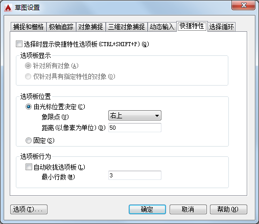

“快捷特性”选项卡(“草图设置”对话框)
指定用于显示“快捷特性”选项板的设置。
注: 图示中的“三维对象捕捉”选项卡在 AutoCAD LT 中不可用。
选项列表
显示“快捷特性”选项板
在选择对象时显示“快捷特性”选项板,具体取决于对象类型。(QPMODE 系统变量)
PICKFIRST 系统变量必须打开,才能显示“快捷特性”选项板。 或者,可以输入 QUICKPROPERTIES 命令来选择对象。
选项板显示
设定“快捷特性”选项板的显示设置。请参见“自定义快捷特性”,了解详细信息。
所有对象
设置“快捷特性”选项板,以显示选择的任何对象,而不只是在自定义用户界面 (CUI) 编辑器中指定为显示特性的对象类型。
仅具有指定特性的对象
设置“快捷特性”选项板,以仅显示在自定义用户界面 (CUI) 编辑器中指定为显示特性的对象类型。
选项板位置
控制在何处显示“快捷特性”选项板。
由光标位置决定
“快捷特性”选项板将显示在相对于光标的位置。 (QPLOCATION 系统变量)
象限:
指定相对于光标的四个象限之一,以显示相对于光标位置的“快捷特性”选项板。默认位置为光标的右侧上方。
距离(以像素为单位):
用光标指定距离(以像素为单位)以显示“快捷特性”选项板。可以指定从 0 到 400 的整数值。
静态
在固定位置显示“快捷特性”选项板。可以通过拖动选项板指定一个新位置。(QPLOCATION 系统变量)
选项板行为
设置“快捷特性”选项板的行为。
自动收拢选项板
“快捷特性”选项板仅显示指定数量的特性。当光标滚过时,该选项板展开。
最小行数:
设置当“快捷特性”选项板收拢时显示的特性数量。可以指定从 1 至 30 的整数值。
