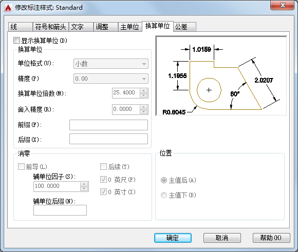

指定标注测量值中换算单位的显示并设定其格式和精度。
将显示以下选项。
向标注文字添加换算测量单位。将 DIMALT 系统变量设置为 1。
显示和设定除角度之外的所有标注类型的当前换算单位格式。
设定换算单位的单位格式。(DIMALTU 系统变量)
堆叠分数中数字的相对大小由系统变量 DIMTFAC 确定(同样,公差值大小也由该系统变量确定)。
设定换算单位中的小数位数。(DIMALTD 系统变量)
指定一个乘数,作为主单位和换算单位之间的转换因子使用。例如,要将英寸转换为毫米,请输入 25.4。此值对角度标注没有影响,而且不会应用于舍入值或者正、负公差值。(DIMALTF 系统变量)
设定除角度之外的所有标注类型的换算单位的舍入规则。如果输入 0.25,则所有标注测量值都以 0.25 为单位进行舍入。如果输入 1.0,则所有标注测量值都将舍入为最接近的整数。小数点后显示的位数取决于“精度”设置。(DIMALTRND 系统变量)
在换算标注文字中包含前缀。可以输入文字或使用控制代码显示特殊符号。例如,输入控制代码 %%c 显示直径符号。(DIMAPOST 系统变量)
有关详细信息,请参见“控制码和特殊字符”。
在换算标注文字中包含后缀。可以输入文字或使用控制代码显示特殊符号。例如,在标注文字中输入 cm 的结果如图例所示。输入的后缀将替代所有默认后缀。(DIMAPOST 系统变量)
控制是否禁止输出前导零和后续零以及零英尺和零英寸部分。(DIMALTZ 系统变量)
不输出所有十进制标注中的前导零。例如,0.5000 变成 .5000。
将辅单位的数量设定为一个单位。它用于在距离小于一个单位时以辅单位为单位计算标注距离。例如,如果后缀为 m 而辅单位后缀为以 cm 显示,则输入 100。
在标注值子单位中包含后缀。 可以输入文字或使用控制代码显示特殊符号。例如,输入 cm 可将 .96m 显示为 96cm。
不输出所有十进制标注的后续零。例如,12.5000 变成 12.5,30.0000 变成 30。
如果长度小于一英尺,则消除英尺-英寸标注中的英尺部分。例如,0'-6 1/2" 变成 6 1/2"。
如果长度为整英尺数,则消除英尺-英寸标注中的英寸部分。例如,1'-0" 变为 1'。
控制标注文字中换算单位的位置。
将换算单位放在标注文字中的主单位之后。
将换算单位放在标注文字中的主单位下面。
显示样例标注图像,它可显示对标注样式设置所做更改的效果。
