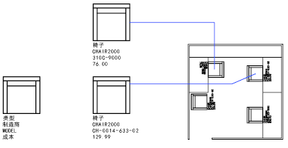

下图显示了具有四种属性(类型、制造商、型号和价格)的“chair”块。由于标记被设置为变量,可以为每个插入的块参照添加有关每个实例的特定信息。
从图形中提取的属性信息可用于电子表格或数据库,以生成明细表或 BOM 表。只要每个属性的标记都不相同,就可以将多个属性与块关联。
