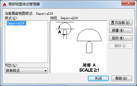

设置当前的局部视图样式并创建、修改和删除局部视图样式。
局部视图样式控制模型文档局部视图的外观。该样式指定详图边界、标识符、连接线、模型边、局部视图和局部视图标签的格式。
将显示以下选项。
显示应用于所创建的局部视图的局部视图样式的名称。
显示当前图形文件中可用的局部视图样式的列表。当前样式被亮显。
过滤“样式”列表的内容。单击“所有样式”,将显示图形文件中所有可用的局部视图样式。单击“正在使用的样式”,将仅显示由当前图形中的局部视图参照的局部视图样式。
显示“样式”列表中选定样式的预览图像。
将“样式”列表中选定的局部视图样式设置为当前样式。所有新局部视图都将使用此局部视图样式创建。
显示“创建新局部视图样式”对话框,从中可以定义新局部视图样式。
显示“修改局部视图样式”对话框,从中可以修改局部视图样式。
