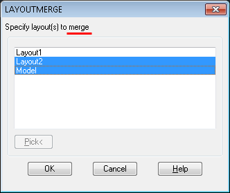

将指定的布局组合为单个布局。
样例
指定要合并的源布局:

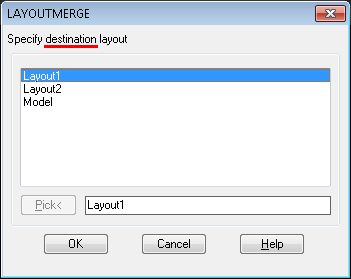

指定要合并到的目标布局,或输入新布局的名称:
