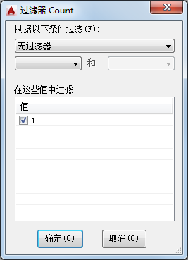

“过滤列”对话框
提供过滤条件,用于在“数据提取”向导的“数据提取 - 优化数据”页面中的每一列中以及在输出中显示或隐藏数据。
注: 上面显示的对话框只是 50 多个可用对话框中的一个,显示哪个对话框具体取决于您对哪个列单击鼠标右键。
选项列表
将显示以下选项。
根据以下条件过滤
根据选定列中的数据类型显示条件。
第一列
指定第一个条件。
第二列
当指定的过滤器使用两个条件时可用。
在这些值中过滤
根据要过滤的数据类型显示值列表。数字数据的过滤包括“大于 >”、“等于”、“介于”等。文字数据的过滤包括“等于”、“不等于”、“包含”和“始于”。
