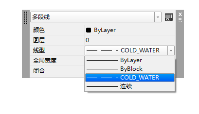

创建虚线冷水线型。
指定文件名、线型名和说明后,选择点以显示线定义的起点和端点:
指定用于定义线型的直线和文字对象:
该线型已加载,可以使用:
