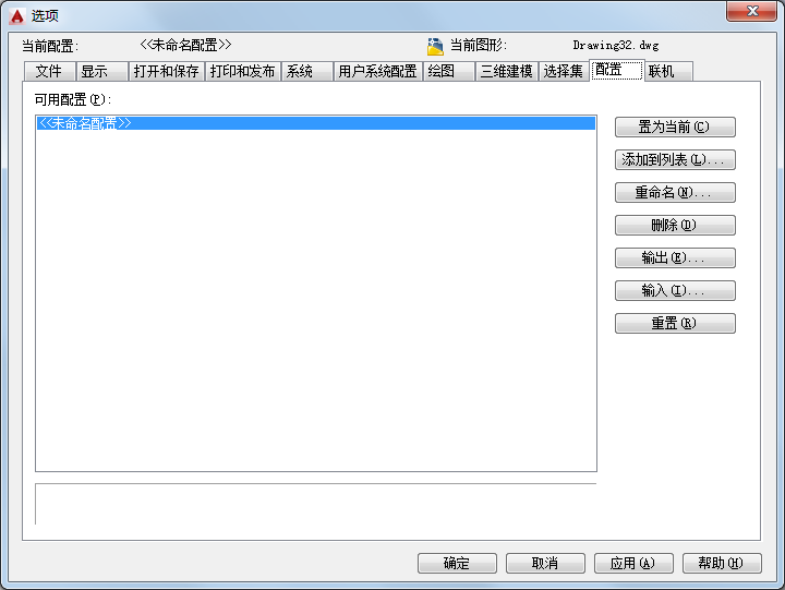

“配置”选项卡(“选项”对话框)
控制配置的使用。配置是由用户定义的。
选项列表
将显示以下选项。
可用配置
显示可用配置的列表。
置为当前
使选定的配置成为当前配置。
添加到列表
显示“添加配置”对话框,用其他名称保存选定配置。
重命名
显示“更改配置”对话框,更改选定配置的名称和说明。要重命名一个配置但又希望保留其当前设置时,请使用“重命名”。
删除
删除选定的配置(除非它是当前配置)。
输出
将配置文件输出为扩展名为 .arg 的文件,以便可以与其他用户共享该文件。
输入
输入使用“输出”选项创建的配置文件(文件扩展名为 .arg)。
重要: 建议不要输入已从不同版本的产品输出的配置。例如,不要从 AutoCAD Electrical 输出配置,然后将其输入到当前 AutoCAD 版本。
重置
将选定配置中的值重置为系统默认设置。
