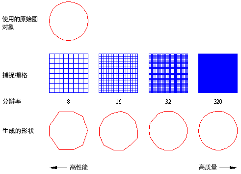

分辨率值
较大分辨率值将创建更准确地表达选定几何体的形状。但是,较大分辨率值往往会创建包含更多坐标数据的形状,并在重生成期间给 AutoCAD 带来较大的处理负担。反之,较小的分辨率值会创建精度较低的形状,但 AutoCAD 能够更快速地处理它们。您可以试验不同的分辨率值以找到最适合需求的性能和精度之间的平衡。请注意,分辨率值将舍入为最接近的因子 8,但不能超过 32,767。以下图形显示分辨率因子如何影响生成的形状的外观:
