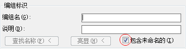

2) 确保已选中“包括未命名编组”复选框。

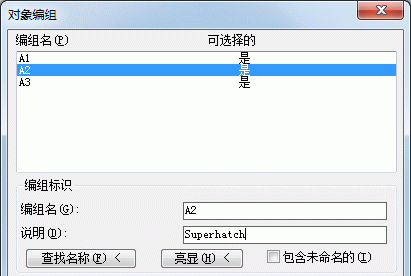

3) 选择编组。请注意,“Superhatch”将显示在由 SUPERHATCH 创建的编组的说明字段中。
4) 单击“可选”。
5) 选择“确定”。
现在,可以单独修改单个对象。
