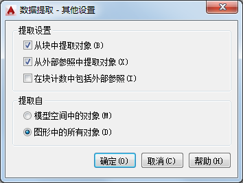

“数据提取 - 其他设置”对话框
提供用于提取嵌套块和外部参照块中对象的选项、计算块数量的选项,以及选择是提取所有对象还是仅提取模型空间中对象的选项。
选项列表
将显示以下选项。
提取设置
从块中提取对象
包括块中嵌套的对象。
从外部参照中提取对象
包括外部参照 (xref) 文件中的对象和块。
包括块计数的中外部参照
包括计算块数量时的外部参照。
提取自
模型空间中的对象
仅包括模型空间中的对象,而忽略图纸空间中的对象。
图形中的所有对象
包括图形中模型空间和图纸空间中的所有对象,并包括图形信息。默认设置为打开。
