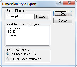

DIMEX (Express Tool)
将命名标注样式及其设置输出到外部文件。
使用 DIMEX 和 DIMIM 工具,通过 ASCII 文本文件将标注样式从一个图形传输到另一个图形。
重要: 并非所有当前标注变量都受此工具支持。
对话框选项
将显示以下选项:
Export Filename 创建并打开带有 DIM 扩展名的 ASCII 文本文件。输入文件名,或选择“浏览”以定位文件。
Available Dimension Styles 选择标注样式以写入 ASCII 文件。显示当前标注样式。每个选定的样式将写入到在“输出文件名”编组中指示的文件。
Text Style Options 将标注的完整文本样式信息或仅文本样式名称保存到 ASCII 文件。
