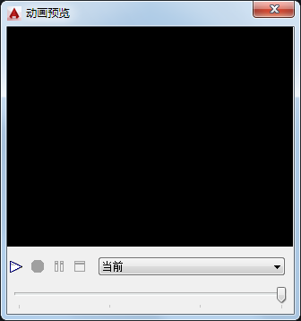

预览使用运动路径或三维导航创建的运动路径动画。
您可以录制、播放和更改视觉样式,并保存已创建的动画漫游。
“动画”。 将显示以下选项。
显示在“运动路径动画”对话框中设置的动画的预览,或显示在动画中漫游或飞行并通过功能区录制时设置的动画的预览。
播放动画预览。播放动画时,将禁用“播放”按钮。
从“预览”区域中显示的当前帧开始录制动画。当前帧之后的所有帧都将被覆盖。将显示“覆盖确认”警告以确认是否要覆盖现有的帧。播放动画时,将禁用“录制”按钮。
在“预览”区域中显示的当前帧位置暂停动画。暂停动画之后,将禁用“暂停”按钮。
打开“另存为”对话框。可以将动画保存为 AVI、MOV、MPG 或 WMV 文件格式以便日后回放。保存动画后,将返回到图形。播放动画时,将禁用“保存”按钮。
指定“预览”区域中显示的视觉样式。最初,视觉样式设定为“当前”,该视觉样式是在活动视口中定义的视觉样式。从预设和用户定义的视觉样式列表中进行选择。
在动画预览中逐帧移动。可以移动滑块以查看动画中的特定帧。工具提示显示当前帧和动画中的总帧数。
