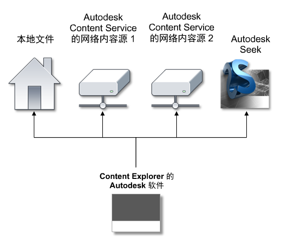

如果计划在几台不同的网络计算机上搜索文件夹,Autodesk Content Service 必须安装在每台网络计算机上。要搜索的文件夹必须公用,并且必须将它们添加到关注的文件夹列表以用于索引。任何使用 Content Explorer 运行 Autodesk 程序的计算机,都可访问运行 Autodesk Content Service 的网络计算机来获得实时搜索结果。
可通过以下两种方法之一使用 Autodesk Content Service。
使用 Autodesk 程序:只要 Autodesk 程序包括已安装的 Content Service,Autodesk Content Service 即可作为个人服务在本地系统上运行。这表示您将要使用 Autodesk 程序来访问设计文件和管理关注的文件夹。您可以在您的计算机上共享文件夹并使用 Autodesk Content Service 进行索引。执行此操作时,其他网络上的 Content Explorer 用户可以搜索这些文件夹。
作为独立的服务:您可能想要在网络计算机上添加关注的文件夹,而不必在此计算机上安装完整的 Autodesk 产品。在这种情况下,需在网络计算机上安装 Autodesk Content Service。然后可以使用 Autodesk Content Service 配置控制台来管理关注的文件夹。网络上的 Content Explorer 用户能够搜索并访问它们。
