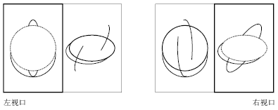

指定修剪对象时使用的投影方式。

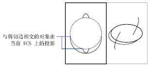

指定无投影。该命令只修剪与三维空间中的剪切边相交的对象。
指定在当前用户坐标系 XY 平面上的投影。该命令将修剪不与三维空间中的剪切边相交的对象。
指定沿当前观察方向的投影。该命令将修剪与当前视图中的边界相交的对象。
