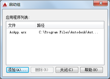

“启动组”对话框
添加和删除“启动组”中的应用程序文件。它们是每次启动 AutoCAD 时所加载的应用程序。
访问方法
“管理”选项卡 “应用程序”面板 “加载应用程序” “内容”按钮
“工具” “加载应用程序” “内容”按钮
选项列表
将显示以下选项。
应用程序列表
显示要在启动时加载的以字母顺序排列的应用程序文件列表(按文件名)。
添加
显示“将文件添加到启动组”对话框。可以使用此对话框来选择要添加到启动组的文件。
删除
删除“启动组”中的选定文件。
