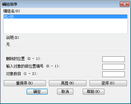

“编组排序”对话框
对编组中的对象重新排序。
选项列表
将显示以下选项。
编组名
显示所有编组的名称。
说明
显示选定编组的说明。
删除的位置 (0-n)
指定重排的对象的当前位置。
输入对象的新位置编号 (0-n)
指定对象要移动到的位置。
对象数目 (1-n)
指定重排的对象数目或数目范围。
重排序
按指定顺序重新排列对象。
亮显
按当前编组顺序,逐一显示绘图区域中选定编组内的成员。
反转次序
逆序排列编组中的所有成员。
