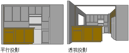

下图显示了同一个模型在平行投影和透视投影中的不同表现方式。两者都基于相同的观察方向。
