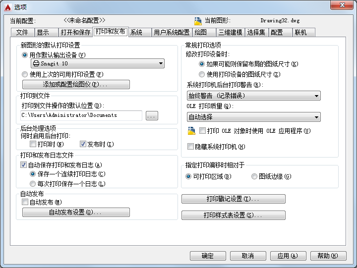

控制与打印和发布相关的选项。
将显示以下选项。
控制新图形或在 AutoCAD R14 或更早版本中创建的没有用 AutoCAD 2000 或更高版本格式保存的图形的默认打印设置。
设置新图形和在 AutoCAD R14 或更早版本中创建的没有用 AutoCAD 2000 或更高版本格式保存的图形的默认输出设备。
此列表显示从打印机配置搜索路径中找到的所有绘图仪配置文件 (PC3) 以及系统中配置的所有系统打印机。
设置与上一次成功打印的设置相匹配的打印设置。
显示绘图仪管理器(一个 Windows 系统窗口)。可以使用绘图仪管理器来添加或配置绘图仪。
为打印到文件操作指定默认位置。
可以使用后台打印启动要打印或发布的作业,然后立即返回从事绘图工作,系统将在用户工作的同时打印或发布作业。(BACKGROUNDPLOT 系统变量)
可以通过“打印和发布”状态栏图标快捷菜单获得后台打印和发布详细信息。
即使没有运行程序,也可以在 Windows 命令提示下输入 acad/pl <DSD 文件名> 来后台打印或后台发布作业。(在 AutoCAD LT 中不可用)
打印:指定在后台处理打印作业。此设置还受 BACKGROUNDPLOT 系统变量的影响。
正在发布:指定在后台处理发布作业。此设置还受 BACKGROUNDPLOT 系统变量的影响。
控制用于将打印和发布日志文件另存为逗号分隔值 (CSV) 文件(可以在电子表格程序中查看)的选项。要查看或更改日志文件的位置,请参见“选项”对话框中的“文件”选项卡。
日志文件包含关于打印和发布作业的信息,例如:
指定自动保存包含打印和发布作业信息的日志文件。
指定自动保存包含打印和发布作业信息的一个日志文件。
指定为每个打印和发布作业创建一个单独的日志文件。
指定图形是自动发布为 DWF、DWFx 还是 PDF 文件。还可以控制用于自动发布的选项。
选中此选项后,图形将在保存或关闭图形文件时自动发布为 DWF、DWFx 或 PDF 文件。 (AUTOMATICPUB、AUTODWFPUBLISH 系统变量)
显示“自动发布设置”选项板,从中可以自定义发布设置,包括何时发布以及存储发布文件的位置。
只要所选输出设备支持“页面设置”对话框中指定的图纸尺寸,就使用该图纸尺寸。(PAPERUPDATE 系统变量 = 0)
如果选定输出设备无法打印到此图纸尺寸,程序将显示警告信息,并使用在绘图仪配置文件 (PC3) 或默认系统设置中指定的图纸尺寸(如果输出设备为系统打印机)。
如果输出设备是系统打印机,请使用在绘图仪配置文件 (PC3) 或默认系统设置中指定的图纸尺寸。(PAPERUPDATE 系统变量 = 1)
控制在发生输入或输出端口冲突而导致通过系统打印机后台打印图形时是否发出警告。
为 OLE 对象设置默认打印质量。
(OLEQUALITY 系统变量)
控制打印时是否加载嵌入 OLE 对象的源应用程序。
(OLESTARTUP 系统变量)
控制是否在“打印”和“页面设置”对话框中显示 Windows 系统打印机。该选项仅隐藏标准的 Windows 系统打印机。而不隐藏使用“添加打印机”向导配置的 Windows 系统打印机。
通过从 Plotters 文件夹及其子文件夹中移走设备的 PC3 文件,可以控制“打印”和“页面设置”对话框中设备列表的尺寸。
(PLOTOFFSET 系统变量)
指定打印偏移相对于可打印区域。
指定打印偏移相对于图纸边。
打开“打印戳记”对话框。
打开“打印样式表设置”对话框。
