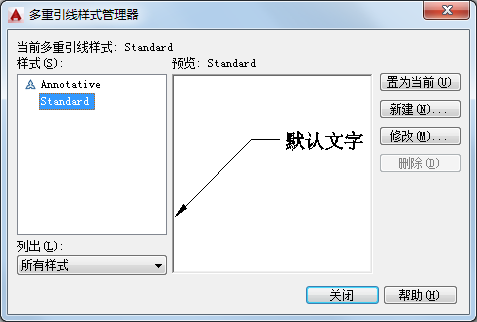

创建和修改可用于创建多重引线对象的样式
多重引线样式可以控制多重引线外观。这些样式可指定基线、引线、箭头和内容的格式。
可以创建、修改和删除多重引线样式。
将显示以下选项。
显示应用于所创建的多重引线的多重引线样式的名称。默认的多重引线样式为“标准”。
显示多重引线列表。当前样式被亮显。
控制“样式”列表的内容。单击“所有样式”,可显示图形中可用的所有多重引线样式。单击“正在使用的样式”,仅显示被当前图形中的多重引线参照的多重引线样式。
显示“样式”列表中选定样式的预览图像。
将“样式”列表中选定的多重引线样式设定为当前样式。所有新的多重引线都将使用此多重引线样式进行创建。
显示“创建新多重引线样式”对话框,从中可以定义新多重引线样式。
显示“修改多重引线样式”对话框,从中可以修改多重引线样式。
删除“样式”列表中选定的多重引线样式。不能删除图形中正在使用的样式。
