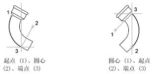

可以通过起点、圆心及用于确定端点的第三点绘制圆弧。
起点和圆心之间的距离确定半径。端点由从圆心引出的通过第三点的直线决定。
使用不同的选项,可以先指定起点,也可以先指定圆心。

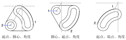

可以使用起点、圆心和夹角绘制圆弧。
起点和圆心之间的距离确定半径。圆弧的另一端通过指定将圆弧的圆心用作顶点的夹角来确定。
包含角度决定圆弧的端点。如果已知两个端点但不能捕捉到圆心,可以使用“起点、端点、角度”法。

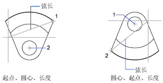

使用起点、圆心和弦长可绘制圆弧。
起点和圆心之间的距离确定半径。圆弧的另一端通过指定圆弧的起点与端点之间的弦长来确定。
圆弧的弦长决定包含角度。
