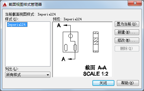

设置当前截面视图样式,以及创建、修改和删除截面视图样式。
截面视图样式控制模型文档截面视图的外观。该样式将指定剖切线、视图标签和图案填充的格式。
将显示以下选项。
显示应用于所创建的截面视图的截面视图样式的名称。
显示当前图形文件中可用的截面视图样式列表。当前样式被亮显。
过滤“样式”列表的内容。单击“所有样式”,可显示图形文件中可用的所有截面视图样式。单击“正在使用的样式”,仅显示被当前图形中的截面视图参照的截面视图样式。
显示样例图像,该图像描绘“样式”列表中选定样式的效果。
将“样式”列表中选定的截面视图样式设定为当前样式。使用此截面视图样式创建所有新截面视图。
显示“创建新截面视图样式”对话框,从中可以定义新截面视图样式。
