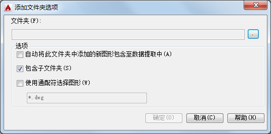

指定要用于数据提取的文件夹。
监控选定文件夹中的图形是否有数据更改。
将显示以下选项。
显示指定文件夹的路径。
单击“... ”按钮,可在标准文件选择对话框中选择文件夹。
在将新图形添加至文件夹后,将其包含至数据提取中。添加新图形后,会显示“找到新图形”对话框。如果选择此选项,则指定的文件夹将处于“活动”状态。如果不选择此选项,则文件夹将处于“静态”。
在数据提取过程中,将图形包含在选定文件夹的子文件夹中。
激活文字输入字段,用户可以在其中输入使用通配符的搜索条件,以选择特定的图形。
输入通配符。有效字符为 ACR_Commands ACR_Sysvars body.xml chunkingACR.ksh chunkingACR.xsl current.xml files header.xml tmp.xml utf.xml ?。
