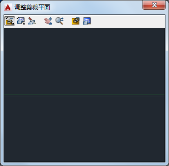

设置三维动态观察视图中的三维对象显示的剪裁平面。
在进行调整并关闭该窗口后,可以旋转视图以查看三维对象在通过剪裁平面时的内部构造。
窗口工具栏或关联菜单可以提供以下选项
仅调整前向剪裁平面。窗口的底部附近的直线可调整前向剪裁平面。如果在“启用前向剪裁”旁边出现复选标记,那么在上下移动该直线时,用户可以在三维动态观察视图中看到剪裁效果。
仅调整后向剪裁平面。窗口的顶部附近的直线可调整后向剪裁平面。如果在“启用后向剪裁”旁边出现复选标记,那么在上下移动该直线时,用户可以在三维动态观察视图中看到剪裁效果。
导致后向剪裁平面和前向剪裁平面一起移动,从而在三维动态观察视图中显示对象的“剖切面”。调整前后向剪裁平面,然后选择“创建剖切面”。以后就可以把前后向剪裁平面当作一个单元来移动。
显示平移光标,即手形光标,可以用来平移剪裁平面。按住拾取键并在任意方向上拖动光标。平移光标将保持活动状态,直到单击另一个按钮。
显示缩放光标,即放大镜光标,可以用来放大或缩小剪裁平面。要放大图像,请按下拾取键并向“调整剪裁平面”窗口顶部拖动光标。要缩小图像,请按下拾取键并向该窗口底部拖动光标。
打开或关闭前向剪裁平面。复选标记表示启用前向剪裁平面,并且可以看到移动用于调整前向剪裁平面的直线时的效果。再次选择此选项将关闭前向剪裁平面并删除复选标记。
打开或关闭后向剪裁平面。复选标记表示启用后向剪裁平面,并且可以看到移动用于调整后向剪裁平面的直线时的效果。再次选择此选项将关闭后向剪裁平面并删除复选标记。
(仅适用于关联菜单)按图形范围重置窗口和剪裁平面。
