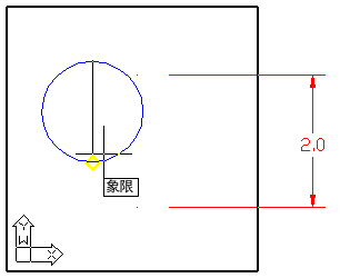

例如,若要将模型空间中的圆与图纸空间中的标注对齐,请执行以下步骤:
在模型空间中指定两个点:

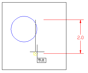

在图纸空间中指定两个点:
该圆与图纸空间中的标注对齐:
