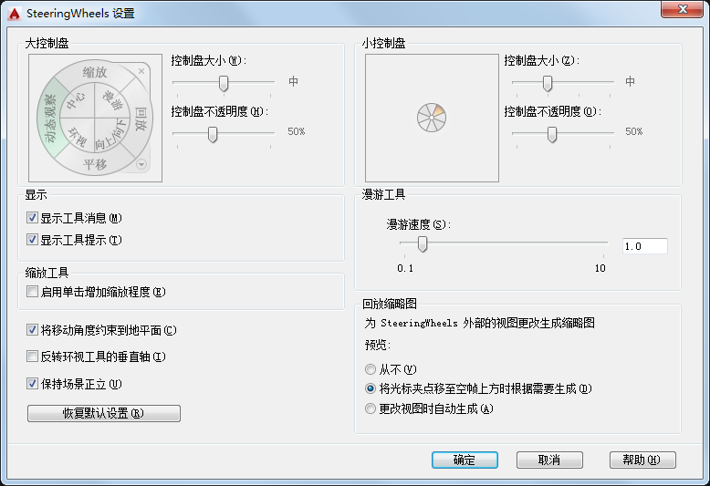

控制 SteeringWheels 的设置。
将显示以下选项。
根据当前设置,显示大控制盘的实时预览。
指定大型 SteeringWheels 的大小。
(NAVSWHEELSIZEBIG 系统变量)
控制大型 SteeringWheels 的不透明度。
(NAVSWHEELOPACITYBIG 系统变量)
根据当前设置,显示小控制盘的实时预览。
指定小型 SteeringWheels 的大小。
(NAVSWHEELSIZEMINI 系统变量)
控制小型 SteeringWheels 的不透明度。
(NAVSWHEELOPACITYMINI 系统变量)
控制当前工具的消息显示。
控制控制盘上按钮的工具提示的显示。
设置漫游工具的移动速度。
在单击鼠标时应用增加缩放程度。
控制使用环视和向上/向下工具时是否可以沿 Z 方向调整当前视图。
确定使用环视工具时拖动鼠标以将当前视图的源点和目标点向上或向下移动的方向。
指定使用动态观察工具时是否可以倒置模型的视口。
控制何时为不使用控制盘所做的视图更改生成缩略图。生成的缩略图用于回放工具。
(CAPTURETHUMBNAILS 系统变量)
指定视图更改发生在 SteeringWheels 之外时不生成预览缩略图。
将括号定位至空框上方时,根据需要为回放工具生成预览缩略图。
每次更改视图后,将自动生成预览缩略图。
应用 SteeringWheels 的默认设置。
