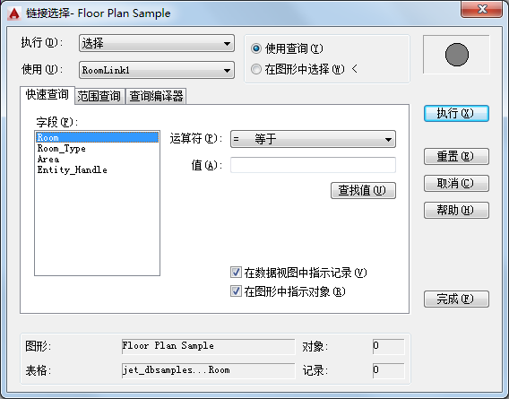

“链接选择”对话框(数据视图窗口)
构造图形对象和数据库记录的迭代选择集。

“链接选择”对话框(在早期版本中称为“ASE 选择”)是“查询编辑器”的高级实现。可通过创建初始查询或图形对象选择集(集合 A)来启动链接选择操作,这个初始查询或图形对象选择集可以通过另一个查询或选择集(集合 B)进行操作。操作返回的结果成为新的运行选择集(集合 A)。用户可以用其他查询或选择集进一步细化正在运行的选择集。
为了使用“链接选择”对话框,必须打开已建立链接的图形。可以用下列方法打开该对话框:
“链接选择”对话框包含来自查询编辑器的“快速查询”、“范围查询”和“查询编译器”选项卡,以及下列附加控件。
选项列表
将显示以下选项。
执行
对当前的查询或选择集进行链接选择操作。以下操作符可用:选择、并集、交集、差集 A-B、差集 A-B。
选择
创建初始查询或选择集。此选择集可以通过随后的“选择链接”操作来细化。
并集
向正在执行的选择集中添加新查询的结果或新选择集。该操作返回属于集 A 或集 B 的所有记录或对象。
交集
返回现有执行中的选择的交集和新查询或图形选择的结果。该操作返回属于集 A 和集 B 的所有记录或对象。
差集 A-B
从现有正在运行的选择集减去新查询的结果或图形选择集。
差集 B-A
从新查询的结果或图形选择集减去现有正在运行的选择集。
使用
列出可用于当前选择集的链接样板。
使用查询
使用任意可用的“查询编辑器”选项卡来构造查询,该查询将选择集返回链接选择操作。
在图形中选择
选择“选择”按钮时,关闭“链接选择”对话框,从而可以构造图形对象的选择集以回到链接选择操作。
执行/选择
执行当前“链接选择”查询或暂时关闭“链接选择”对话框,使用户可以从图形中选择图形对象。如果选择“使用查询”选项,将显示“执行”按钮。如果选择“在图形中选择”选项,则显示“选择”按钮。选择“执行”或“选择”按钮后,可以运用更多的查询或选择其他图形对象来进一步细化选择集。
文氏图
显示当前选定的“执行”操作的图表。
重置
清除“链接选择”对话框,放弃前面进行的所有操作,以便开始新的链接选择操作。
取消
关闭对话框并放弃所有操作。
完成
完成链接选择操作并关闭对话框。根据链接选择操作中指定的参数,将返回图形对象选择集和/或“数据视图”记录子集。
状态栏
显示正在运行的链接选择操作的当前状态信息。这些信息包括当前图形、表和与指定“链接选择”参数符合的链接对象和记录的数目。
