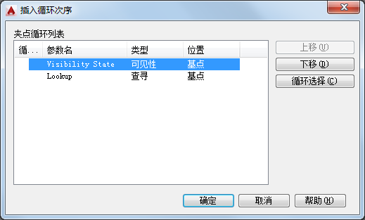

“插入循环次序”对话框
指定动态块参照插入点的夹点循环次序。
将动态块参照插入图形中时,可以使用 Ctrl 键在已在块定义中打开循环的夹点之间循环。循环时选择的夹点将作为块参照的插入点使用。
选项列表
将显示以下选项。
夹点循环列表
列出动态块定义中的夹点。如果“循环选择”列中具有复选标记,则表明已打开该夹点的循环。
上移
按动态块参照的循环次序上移选定夹点。
下移
按动态块参照的循环次序下移选定夹点。
循环选择
打开或关闭选定夹点的循环选择。如果“循环选择”列中具有复选标记,则表明已打开该夹点的循环。
