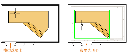

完成以实际大小创建模型后,您可以切换到图纸空间布局以创建模型的缩放视图并添加说明、标签和标注。还可以指定不同的线型和线宽以供在图纸空间中显示。
模型空间和图纸空间
您已知道,您可以在模型空间中创建模型的几何图形。
最初,这是在 AutoCAD 中可用的唯一空间。也可以在模型空间中创建和缩放所有注释、标签、标注以及图形边框和标题栏。

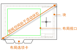

在引入了图纸空间后,您可以单击布局选项卡来访问专为布局和缩放设计的空间。在以下插图中,图纸空间处于活动状态。当前在图纸空间中仅有两个对象:图形边框块,以及单个布局视口,它用于显示模型空间的视图。
有关使用布局视口的详细信息,将在本主题的后半部分介绍。

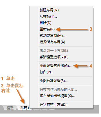

指定布局的图纸尺寸
首先,您应在访问布局选项卡 (1) 时,在选项卡 (2) 上单击鼠标右键,然后将该选项卡 (3) 重命名为比“布局 1”更具体的名称。对于 D 尺寸布局,ARCH D 或 ANSI D 可能是个不错的选择。
接下来,打开页面设置管理器 (4) 来更改在布局选项卡中显示的图纸尺寸。
注: 您可能想知道,为什么对于每种图纸尺寸,在列表中都有两个条目。这是因为某些打印机和绘图仪不识别图形方向设置。

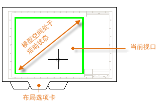

布局视口是在图纸空间中创建的对象,用于显示模型空间的缩放视图。可以将它视为一个显示部分模型空间的闭路电视监视器。在插图中,模型空间处于活动状态,而且可以从当前布局视口进行访问。
在布局中,当模型空间处于活动状态时,您可以进行平移和缩放,以及您可以在“模型”选项卡上所执行的任何其他操作。
重要: 通过双击布局视口的内部或外部,您可以在图纸空间和模型空间之间进行切换。

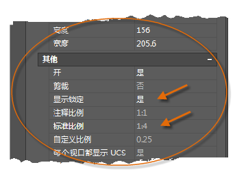

  5. 打开“特性”选项板,然后单击以选择布局视口的边。
  6. 在“特性”选项板中,从下拉列表中指定标准比例 1/4" = 1'-0"。此操作将模型空间的视图精确缩放为 D 尺寸的图形。还可以将“显示锁定”特性从“否”设置为“是”。这将防止意外显示对视图进行的更改。
