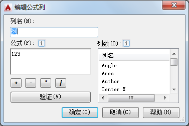

“编辑公式列”对话框
显示选定公式列的方程式。
选项列表
将显示以下选项。
列名
为可以编辑的列指定名称。
公式
显示现有公式或函数。
加 (+)
将两列中的数字数据相加。
减 (-)
将两列中的数字数据相减。
乘 (*)
将两列中的数字数据相乘。
除 (/)
将两列中的数字数据相除。
验证
检查指定方程式的有效性。仅在验证公式后,才可以插入公式列。
列
显示提取的图形数据和外部数据(如果已建立数据链接)中的列名。可以双击列名以将其添加到“公式”字段,或从“列”列表中拖动到“公式”字段。不会列出现有公式列,并且不能将其用作创建其他公式列的值。
