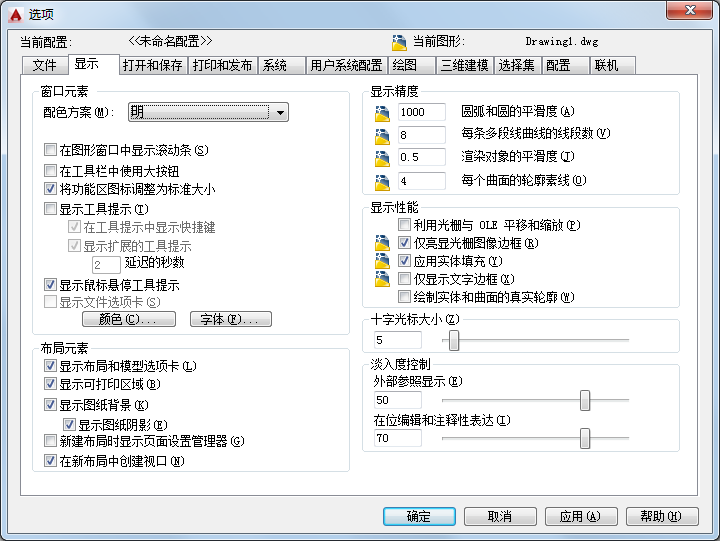

“显示”选项卡(“选项”对话框)
自定义显示。
上面所示的某些选项在 AutoCAD LT 中不可用。
选项列表
将显示以下选项。
窗口元素
控制绘图环境特有的显示设置。
配色方案
以深色或浅色控制界面元素(例如状态栏、标题栏、功能区栏、选项板和应用程序菜单边框)的颜色设置。(COLORTHEME 系统变量)
图形窗口中显示滚动条
在绘图区域的底部和右侧显示滚动条。
在工具栏中使用大按钮
以 32 x 32 像素的更大格式显示按钮。
将功能区图标大小调整为标准大小
当它们不符合标准图标的大小时,将功能区小图标缩放为 16 x 16 像素,将功能区大图标缩放为 32 x 32 像素。(RIBBONICONRESIZE )系统变量
显示工具提示
控制工具提示在功能区、工具栏及其他用户界面元素中的显示。(TOOLTIPS 系统变量)
在工具提示中显示快捷键
在工具提示中显示快捷键(Alt + 按键)(Ctrl + 按键)。
显示扩展的工具提示
控制扩展工具提示的显示。
延迟的秒数
设置显示基本工具提示与显示扩展工具提示之间的延迟时间。
显示鼠标悬停工具提示
控制当光标悬停在对象上时鼠标悬停工具提示的显示。(ROLLOVERTIPS 系统变量)
显示文件选项卡
显示位于绘图区域顶部的“文件”选项卡。(FILETAB 和 FILETABCLOSE 命令)
颜色
显示“颜色选项”对话框。使用此对话框指定主应用程序窗口中元素的颜色。
字体
显示“命令行窗口字体”对话框。使用此对话框指定命令窗口文字字体。
布局元素
控制现有布局和新布局的选项。布局是一个图纸空间环境,用户可在其中设置图形进行打印。
显示布局和模型选项卡
在绘图区域的底部显示布局和“模型”选项卡。清除该选项后,状态栏上的按钮将替换这些选项卡。
显示可打印区域
显示布局中的可打印区域。可打印区域是指虚线内的区域,其大小由所选的输出设备决定。
显示图纸背景
显示布局中指定的图纸尺寸的表示。图纸尺寸和打印比例确定图纸背景的尺寸。
显示图纸阴影
在布局中的图纸背景周围显示阴影。如果未选择“显示图纸背景”选项,则该选项不可用。
新建布局时显示页面设置管理器
第一次单击布局选项卡时显示“页面设置管理器”。可以使用此对话框设置与图纸和打印设置相关的选项。
在新布局中创建视口
在创建新布局时自动创建单个视口。
十字光标大小
按屏幕大小的百分比确定十字光标的大小。
(CURSORSIZE 系统变量)
显示精度
控制对象的显示质量。如果设置较高的值提高显示质量,则性能将受到显著影响。
圆弧和圆的平滑度
设置当前视口中对象的分辨率。(VIEWRES 命令)
每条多段线曲线的线段数
设置要为每条样曲线条拟合多段线(此多段线通过 PEDIT 命令的“样条曲线”选项生成)生成的线段数目。(SPLINESEGS 系统变量)
渲染对象的平滑度
在 AutoCAD LT 中不可用
调整着色和渲染对象以及删除了隐藏线的对象的平滑度。
调整着色对象和删除了隐藏线的对象的平滑度。(FACETRES 系统变量)
曲面轮廓索线
在 AutoCAD LT 中不可用
指定显示在三维实体的曲面上的等高线数量。(ISOLINES 系统变量)
显示性能
控制影响性能的显示设置。
使用光栅和 OLE 进行平移与缩放
在 AutoCAD LT 中不可用
控制执行实时 ZOOM 或 PAN 命令时光栅图像和 OLE 对象的显示。(RTDISPLAY 系统变量)
如果打开了拖动显示并选择“使用光栅和 OLE 进行平移与缩放”,将有一个对象的副本随着光标移动,就好像是在重定位原始位置。(DRAGMODE 系统变量)
仅亮显光栅图像边框
在 AutoCAD LT 中不可用
控制是亮显整个光栅图像还是仅亮显光栅图像边框。(IMAGEHLT 系统变量)
应用实体填充
指定是否填充图案填充、二维实体以及宽多段线。(FILLMODE 系统变量)
仅显示文字边框
控制文字的显示方式。(QTEXTMODE 系统变量)
绘制实体和曲面的真实轮廓
在 AutoCAD LT 中不可用
控制三维实体对象轮廓边在二维线框或三维线框视觉样式中的显示。(DISPSILH 系统变量)
淡入控制
控制 DWG 外部参照和 AutoCAD 中参照编辑的淡入度的值。
外部参照显示
控制所有 DWG 外部参照对象的淡入度。(XDWGFADECTL 系统变量)
此选项仅影响屏幕上的显示。它不影响打印或打印预览。
在位编辑和注释性图示
在 AutoCAD LT 中不可用
在位参照编辑的过程中指定对象的淡入度值。未被编辑的对象将以较低强度显示。(XFADECTL 系统变量)
通过在位编辑参照,可以编辑当前图形中的块参照或外部参照。有效值范围从 0% 到 90%。
