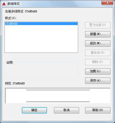

创建、修改、保存和加载多线样式。
多线样式控制元素的数目和每个元素的特性。MLSTYLE 还控制背景色和每条多线的端点封口。
将显示以下选项。
显示当前多线样式的名称,该样式将在后续创建的多线中用到。
显示已加载到图形中的多线样式列表。
多线样式列表可包括存在于外部参照图形 (xref) 中的多线样式。外部参照的多线样式名称使用与其他外部依赖非图形对象所使用语法相同。
显示选定多线样式的说明。
显示选定多线样式的名称和图像。
设置用于后续创建的多线的当前多线样式。
显示“创建新的多线样式”对话框,从中可以创建新的多线样式。
显示“修改多线样式”对话框,从中可以修改选定的多线样式。
重命名当前选定的多线样式。不能重命名 STANDARD 多线样式。
从“样式”列表中删除当前选定的多线样式。此操作并不会删除 MLN 文件中的样式。
不能删除 STANDARD 多线样式、当前多线样式或正在使用的多线样式。
显示“加载多线样式”对话框,从中可以从指定的 MLN 文件加载多线样式。
将多线样式保存或复制到多线库 (MLN) 文件。如果指定了一个已存在的 MLN 文件,新样式定义将添加到此文件中,并且不会删除其中已有的定义。
