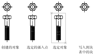

以下图例中的块定义包含块名、四条直线和位于两条对角线相交处的基点。在此样例中(以及第二个样例中),当保存该块时,该几何图形将从绘图区域中删除。
以下图例显示了在图形中创建块定义的典型操作序列。

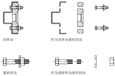

包含其他块的块参照称为嵌套块。使用嵌套块可以简化复杂块定义的组织。
嵌套块的唯一限制是不能插入参照自身的块。
