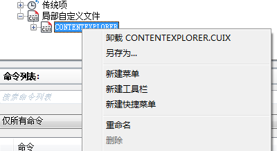

使用“自定义”选项卡卸载局部自定义 (CUIx) 文件
在“自定义”选项卡的“
<文件名>
中的自定义设置”窗格中,从下拉列表选择主自定义文件 (
<自定义文件名>.cuix
在主 CUIx 文件的树状图中,单击“局部自定义文件”节点旁边的加号 (+) 以将其展开。
屏幕上将显示加载到主 CUIx 文件中的所有局部 CUIx 文件。
在要卸载的局部 CUIx 文件上单击鼠标右键。依次单击“卸载”
<自定义组名称>
该局部 CUIx 文件将被卸载并从树中删除。
单击“应用”。

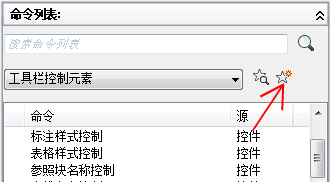

将命令添加到局部自定义 (CUIx) 文件
在“自定义”选项卡的“
<文件名>
中的自定义设置”窗格中,从下拉列表中选择一个局部 CUIx 文件。
在“命令列表”窗格中,单击“创建新命令”按钮。
可以在“特性”窗格中根据需要调整新命令的特性。
单击“应用”。
