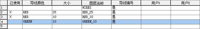

“图形格式”选项卡的“比例”区域中,确保将特征比例系数设定为 1.0 英寸。 设置导线图层
。 查找
导线颜色: 红色
大小: 25
“图层名称”将自动创建。您正在创建的导线图层的名称将被指定为“RED_25”。

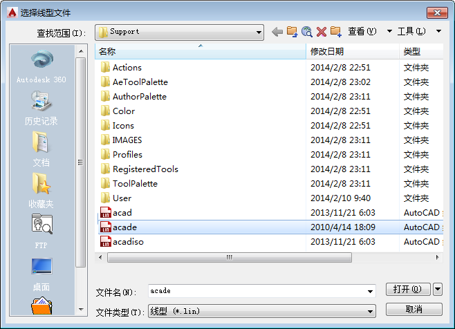

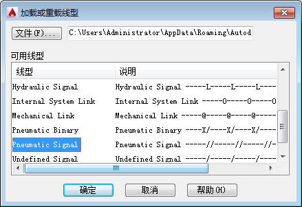

对于此示例,使用“创建/编辑导线类型”对话框另行创建三种导线类型。
导线类型 #3
导线颜色: 红色
大小: 10
颜色: 红色
线型: Hidden2
线宽: 默认值
导线类型 #4
导线颜色: 绿色
大小: 10
颜色: 绿色
