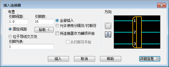

通过定义连接器参数(如引脚数量、引脚间距和引脚值)动态地构建连接器。
“插入连接器”工具可以根据用户定义的参数生成连接器符号。该符号被动态创建,然后作为块插入到当前图形文件中。由于这些符号是根据需要创建的,因此不需要创建和维护连接器符号库。

引脚间距: 1.0
引脚数: 15
固定间距
引脚列表: 1
全部插入
预览如下图所示。
显示连接器的预览轮廓,以便将其放置在图形上。显示连接器插头侧的圆角。“x”指明连接器的插入点。箭头指明插头/插座或仅插头连接器插入的插头端接线方向,或指明仅插座连接器插入的接线方向。
