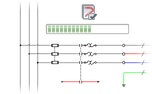

“图形核查”工具可以检测和修复与激活项目中的导线和线号相关的问题,并显示相关报告。请从以下可用选项中进行选择:
Electrical 核查
使用此工具可以识别和清除影响 AutoCAD Electrical 图形的某些类型的问题。Electrical 核查工具显示在激活项目中检测到的问题的报告。您可以保存此文件以供参考,也可以浏览此文件以查看及更正错误。
运行“Electrical 核查”时,进度条将显示核查过程的进度。核查完成后,文本框中将显示发现的错误总数。“详细信息”选项将列出所检测到的问题。您可以转到错误在项目中的所在位置,并更正错误。
